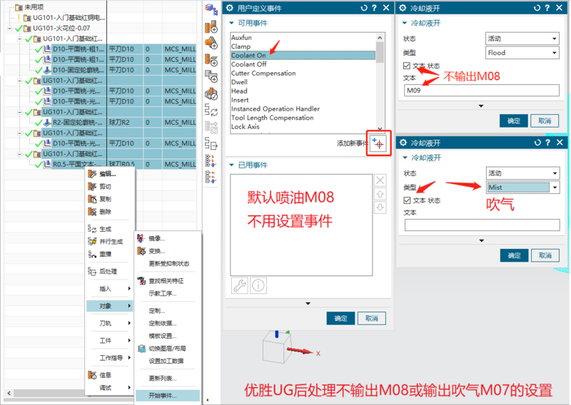

我想让后处理出来的程式,不强制性的开冷却液,也不强制性的关,而是通过UG编程时在机床事件中自己选择开关, 希望老师好帮忙改一下,万分感谢!
查看: 2846|回复: 3
[UG后处理] 老师好,能帮我改一下关于M08命令的 后处理吗?
发表于 2021-5-18 10:42:41 | 显示全部楼层 |阅读模式
希望老师好帮忙改一下,万分感谢!

 楼主| 发表于 2021-5-18 17:12:31 | 显示全部楼层
还有在钻孔前面加上G98,非常感谢
发表于 2021-5-19 22:22:19 | 显示全部楼层
请下载优胜UG通用后处理
https://www.mjzl.cn/thread-627687-1-1.html

 楼主| 发表于 2021-5-20 17:55:10 | 显示全部楼层
优胜技术支持 发表于 2021-5-19 22:22
请下载优胜UG通用后处理
感谢老师解惑,我试试你们最新的后处理
