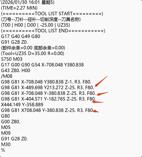

局部截取_20260130_161208.png 局部截取_20260130_161244.png 老师,一个钻孔程序为什么会出来这么多F,按理说出来1个F值就够了。
