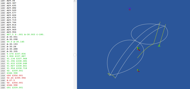

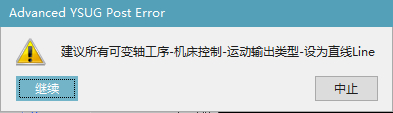

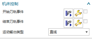

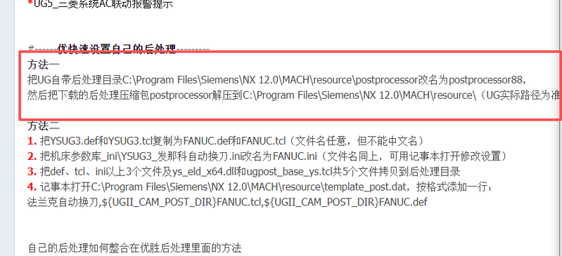

下载最新的20251220的后处理。使用第一种方法替换了原后处理postprocessor文件夹,在使用4轴后处理时出现1770001报警,请老师指教一二,如何解决,谢谢
报错信息
报错信息
