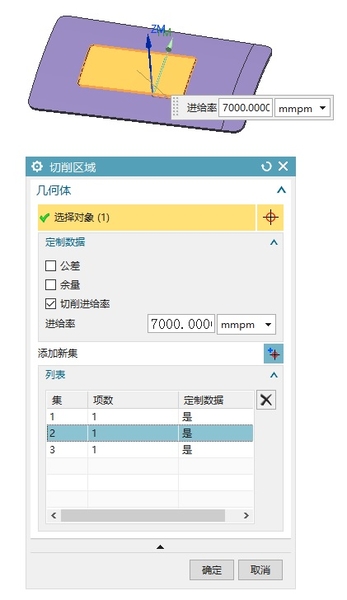

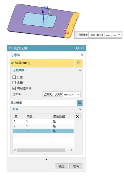

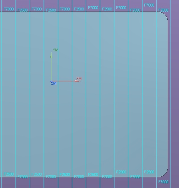

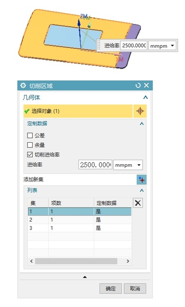

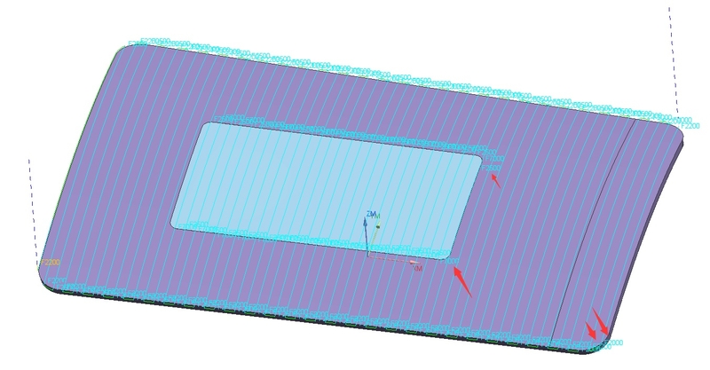

UGNX-不同曲面设置不同速度技巧方法:
UGNX-不同曲面设置不同速度技巧方法 图171333
UGNX-不同曲面设置不同速度技巧方法 图171331
UGNX-不同曲面设置不同速度技巧方法 图171332
UGNX-不同曲面设置不同速度技巧方法 图171334
UGNX-不同曲面设置不同速度技巧方法 图171335

还不错,大批量生产用这种方法能提高效率
