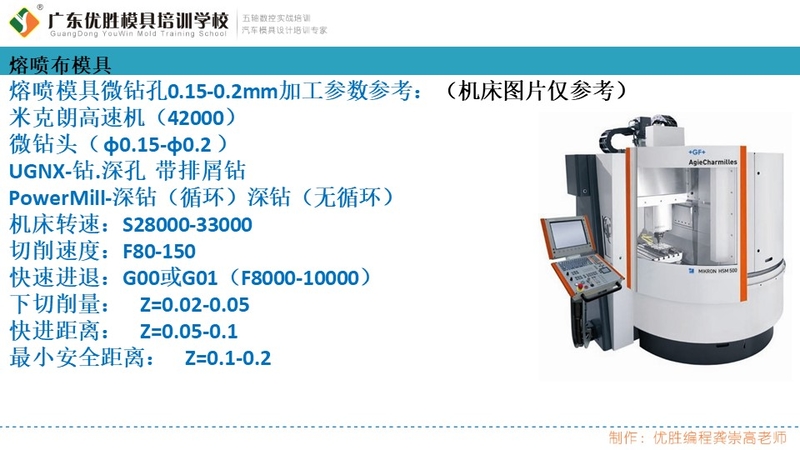

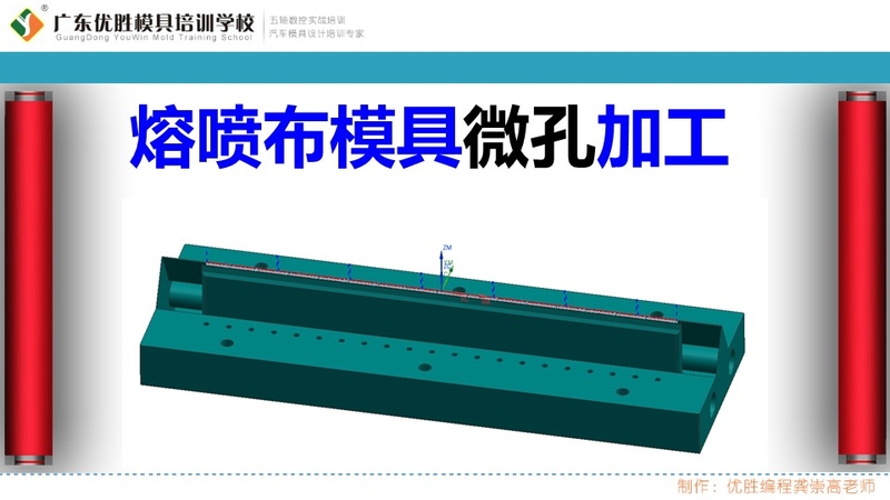

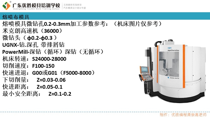

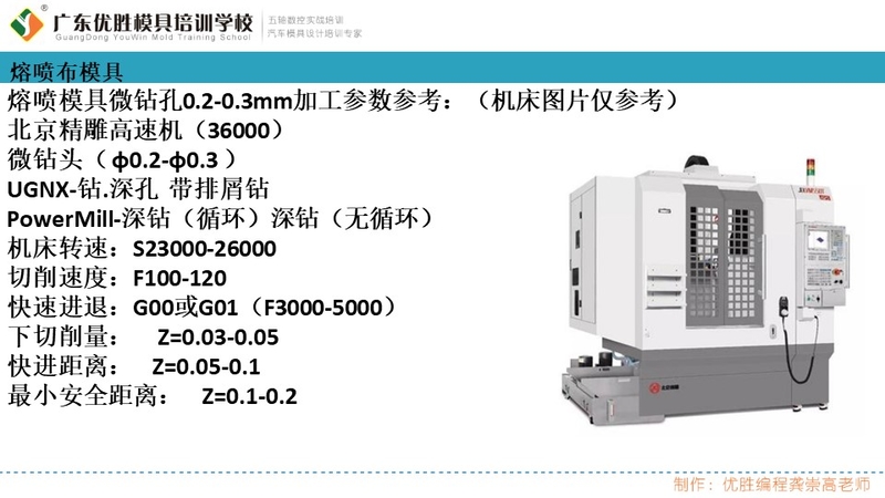

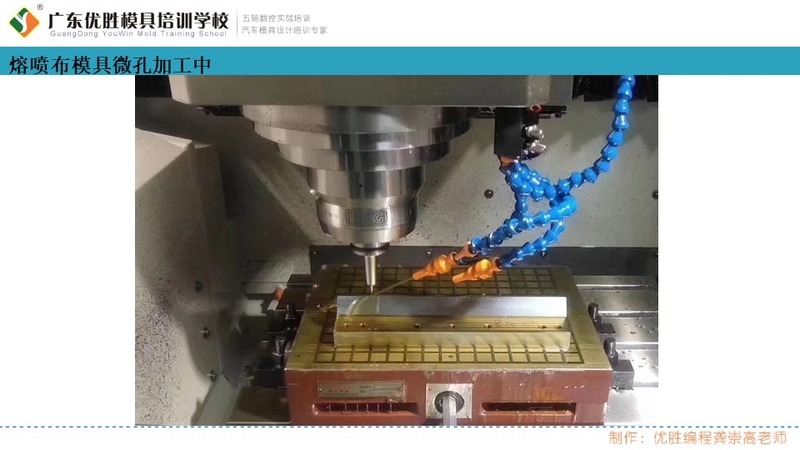

龚老师:熔喷布模具-φ0.15-φ0.3微孔加工参数分享:
龚老师:熔喷布模具-φ0.15-φ0.3微孔加工参数分享 图170329
龚老师:熔喷布模具-φ0.15-φ0.3微孔加工参数分享 图170330
龚老师:熔喷布模具-φ0.15-φ0.3微孔加工参数分享 图170328
