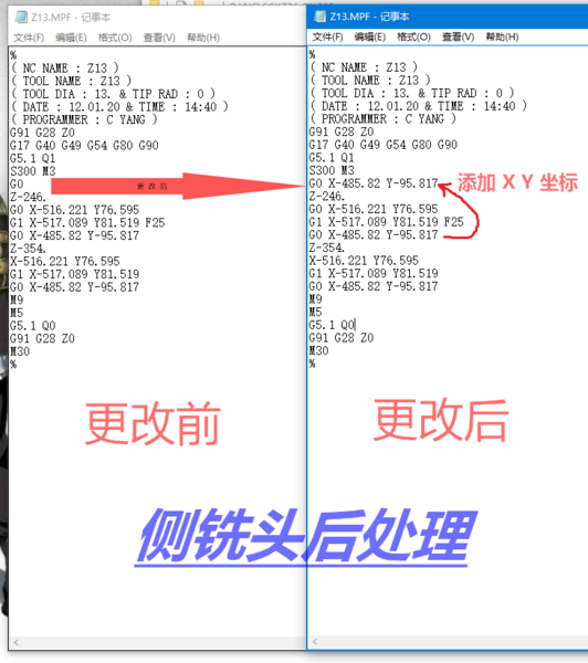

[PM后处理] 请老师帮改一下PM侧铣头后处理
发表于 2020-1-12 17:37:19 | 显示全部楼层 |阅读模式
PM侧铣头后处理
请老师帮改一下PM侧铣头后处理 图169385

发表于 2020-1-14 16:26:01 | 显示全部楼层
试试优胜的PM侧铣后处理
https://www.mjzl.cn/thread-623775-1-1.html
 楼主| 发表于 2020-1-17 19:50:42 | 显示全部楼层
优胜技术支持 发表于 2020-1-14 16:26
试试优胜的PM侧铣后处理
2019这个之前下载了,处理的程序有些代码要手动删除!老师你看看我这个后处理如果不麻烦帮我修改一下!!!
