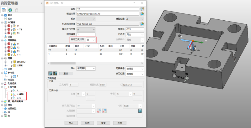

优胜PM2019_发那科侧铣后处理,全网首发固定循环自动输出G17/G18/G19
1、XZ平面钻孔坐标名称设为G18,YZ平面钻孔坐标名称设为G19,后处理钻孔自动输出G17/G18/G19
2、须设置FANUC系统参数5101_FXY设为“1”,才支持G17/G18/G19各平面的固定循环加工。默认为“0”,只能用无循环钻孔
3、侧铣也可以直接用普通三轴后处理,无须修改系统参数5101,但要注意钻孔用无循环
4、侧铣编程调机参考帖子https://www.mjzl.cn/thread-604112-1-1.html
2019.11.04-修正刀补输出

(NAME: T3 | WWW.MJZL.CN)
(DATE: 2019-10-31 - 上午 11:46)
( TOOL LIST )
( NO. | ID    | DIA.| TIP RAD|LENGTH)
(    1|钻头D1ET2|12.0 |  0.0   | 60.0 )
(TIME:0 HOURS 0 MIN 8 SEC)
(ZMAX:-35.0 ZMIN:-61.0)
G90 G40 G17 G80
G91 G28 Z0.
(WWW.YSUG.COM)
T1 M6
S500 M03
G00 G90 G54 X-112.0 Y0.0
G43 Z-35.0 H1 M08
G01 X-102.0 F6000.0
G19 G98 G81 X-102.0 Y0.0 Z-61.0 R-35.0 F200.0
G80
G00 Z-35.0
M09
M05
G91 G28 Z0.
G91 G28 Y0.
M30
