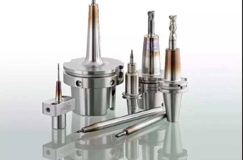

▲夹具侠优选产品-热缩、液胀刀柄
覆盖HSK、BT等所有主流接口,

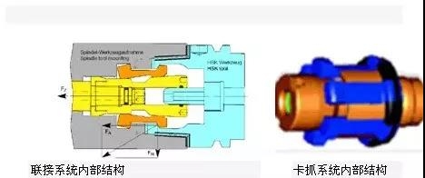

刀柄和主轴的状态对设备的加工影响非常大,刀杆和主轴的状态不好不仅会引起无法精确定位,更会导致刀杆“抱死”在设备主轴上面。例如,在刀杆定位面上有划痕或者磕碰的高点、主轴孔上面有毛刺等现象,
刀具夹紧系统装夹过程中会出项刀杆定位面的局部高点提前和设备主轴接触,定位装置受力不均匀,很容易造成卡爪失效,严重时造成刀柄与主轴“抱死”,无法拆卸。
所以,在实际生产中,一定做好刀柄和主轴孔的保养和维护。刀具运送过程中,不能与工作台和运送小车直接接触,要有完好的橡胶或者泡沫垫垫在刀具放置的位置,保证刀具在发生磕碰的时候,被碰物体的硬度要远远小于刀杆硬度;
在刀具安装到设备之前,要做好清洁和修整工作,用干净的无纺布擦拭刀具和设备主轴的定位面,然后用油石打磨刀杆和主轴有异常的位置,并辅助使用压缩空气枪清洗干净。联接系统内部结构和卡抓系统内部结构如图所示。

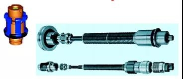

▲传动装置
产生上述现象原因:夹紧装置的液压油漏掉一些后,夹紧装置中负责夹紧的油缸会处在缺油的状态下,以至于无法完成行程,故无法顺利拆刀。多次按动拆刀按钮液压站里面的液压油会补充到夹紧装置的液压系统中去,
从而油缸可以完成行程,刀具才可以顺利拆卸,再者短时间夹紧装置的液压油不会有明显的缺少,所以刀杆在第一次可以拆卸之后,短时间内不会再出现抱死现象。
