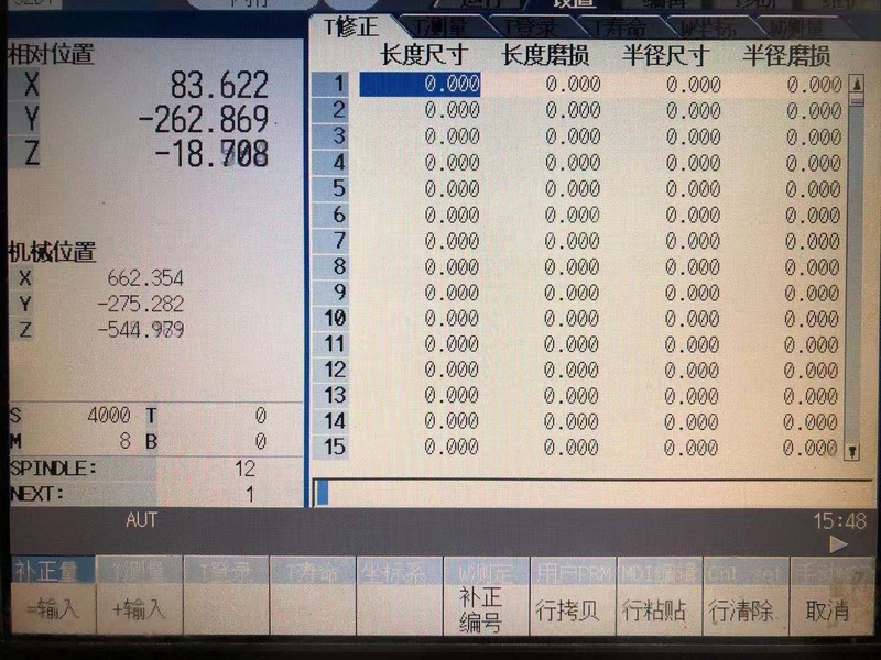

一、刀补指令说明
G41左补正,刀路运动方向左偏为正
G42右补正,刀路运动方向右偏为正
如框单边开大0.05,D半径尺寸设-0.05

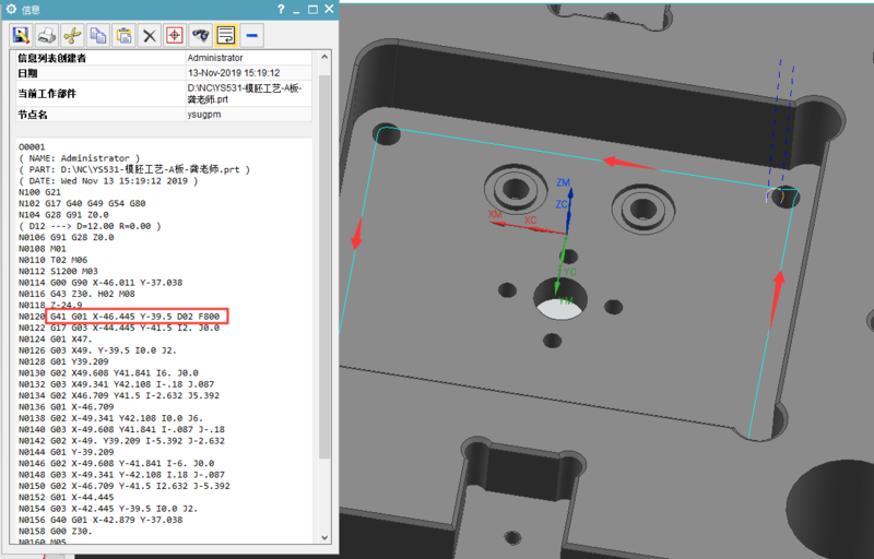

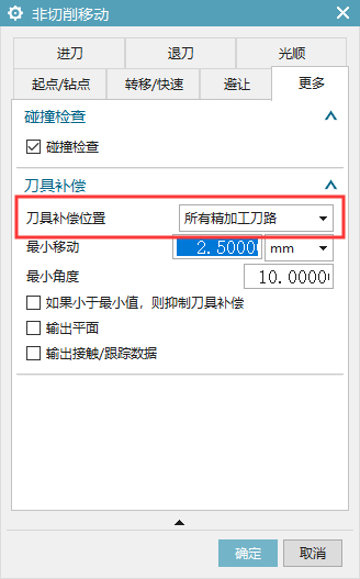

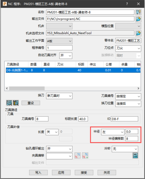

二、UG和PM刀补设置

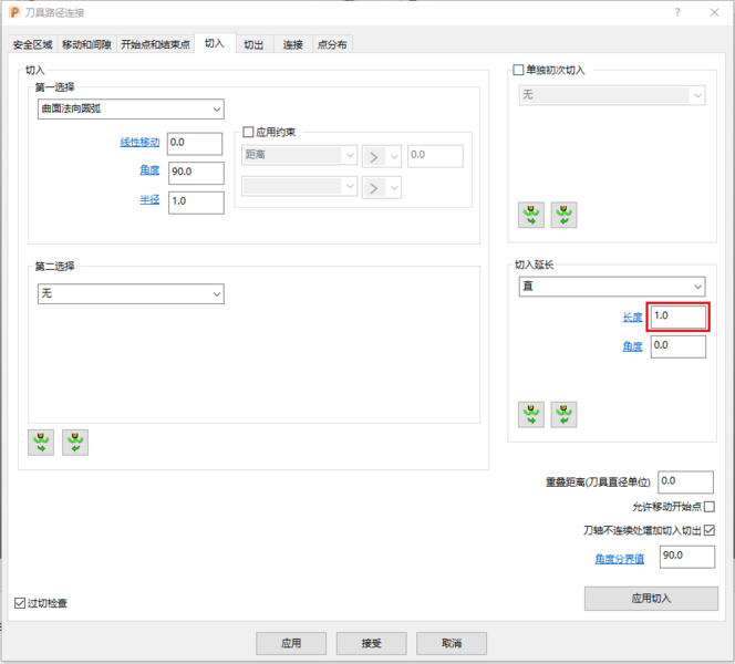

设置切入和切出直线延长
三、刀补输出正确的后处理
UG参数自定义用户事件可以完成同一把刀具不同刀路输出不同刀补
