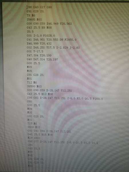

 楼主| 发表于 2019-11-5 22:34:56 来自手机 | 显示全部楼层
wechat_upload15729644545dc18866008cf wechat_upload15729644575dc188697e8b9 首行,尾行无%

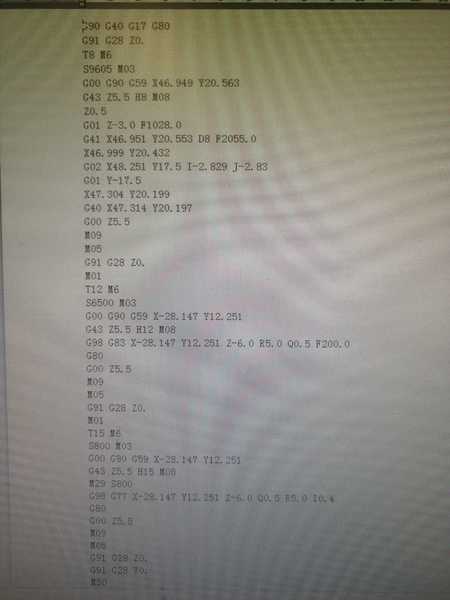

 楼主| 发表于 2019-11-6 00:00:42 | 显示全部楼层
首  尾行不能有%
发表于 2019-11-6 09:06:51 | 显示全部楼层
平凡人75 发表于 2019-11-6 00:00
首  尾行不能有%
已经更新,请重新下载,谢谢反馈!
