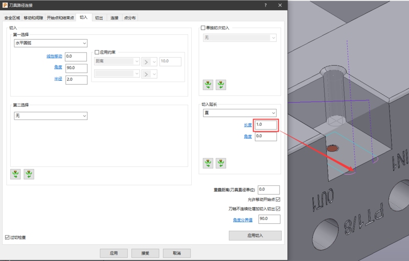

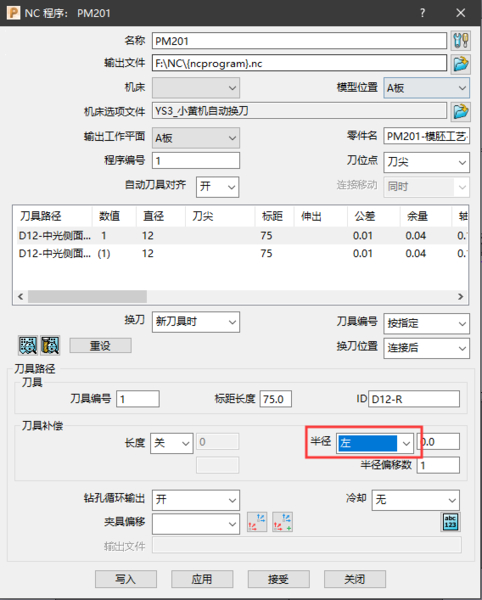

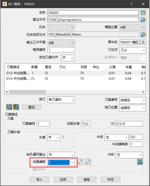

、设置装夹偏置1-6,自动输出G54-G59
、刀补输出正确
1. 设置左补偿
2. 切入延长
、带备刀指令,最后备刀输出第一把刀号

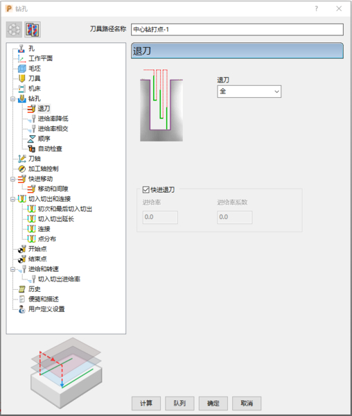

、支持G98全退刀和G99不完全退刀(如图)
