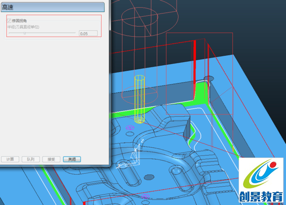

2017在算等高的时候打开修圆拐角后为什么会有那么多跳刀 有什么办法吗?跟边界参数无关
2017在算等高的时候打开修圆拐角后为什么会有那么多跳刀 ... 图155895
发表于 2018-11-17 09:44:11 来自手机 | 显示全部楼层
那就刀路里面不要给修圆咯
发表于 2018-11-17 09:45:43 来自手机 | 显示全部楼层
在刀路外面后期修圆不就好了吗
 楼主| 发表于 2018-11-17 16:04:08 | 显示全部楼层
知足常乐、 发表于 2018-11-17 09:45
在刀路外面后期修圆不就好了吗
后期修圆有些刀路不太理想
发表于 2018-11-17 22:00:57 | 显示全部楼层
PowerMILL2017残留边界等高刀路跳刀多解决方法
https://www.mjzl.cn/thread-609609-1-1.html
发表于 2018-11-24 19:28:23 来自手机 | 显示全部楼层
这个是Pm高版本的漏洞,目前没有办法,坐等更新,还有更多漏洞,比如边界限制不住刀路,你还没遇到吧
