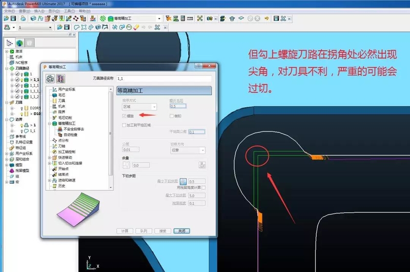

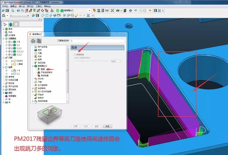

PowerMILL2017残留边界等高刀路使用高速修圆会出现跳刀多的现象
PowerMILL2017残留边界等高刀路跳刀多解决方法 图151307

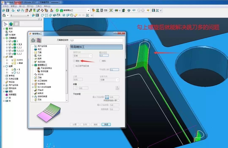

勾上螺旋后就能解决跳刀多的问题

但勾上螺旋刀路在拐角处必然出现尖角,对刀具不利,严重的可能会过切

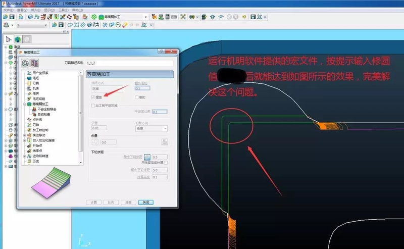

运行机明软件提供的宏文件,按提示输入修圆值后就能达到如图所示的效果,完美解决这个问题
PowerMILL2017残留边界等高刀路跳刀多解决方法 图151310
DIALOGS MESSAGE OFF
DIALOGS ERROR OFF
REAL cr = INPUT "输入修圆值"
EDIT TOOLPATH ; HORIZONTAL_COIN_FI $cr 0.01
DIALOGS MESSAGE ON
DIALOGS ERROR ON

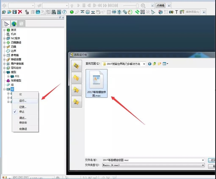

将以上代码保存为后缀为mac格式文本后,在PowerMILL中激活刀路后运行此文件即可。
