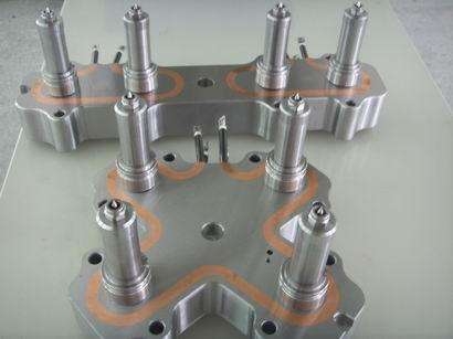

热流道的使用故障及解决办法
浇口冻胶[解决办法]
  检查模具和运行温度
  浇口嘴尖太短(损坏,磨损)
  浇口太小
  与嘴头接触范围太大
  加长型 XS向外突出
  喷嘴头前端触及模具
  模具加工尺寸不合规格
  浇口内有杂质粒子
  大量熔化物从浇口溢出并冻凝
  注塑周期不规则或太长
  单喷嘴于后喷头冻凝[解决办法]
  喷头加热器或热电偶有缺陷
  喷头加热器接触到模具定位环或模具
  缺少喷头隔热环
  模具定位环内直径太小 (接触太多)
  浇口喷嘴头破裂[解决办法]
  喷嘴头前端或锥体触及模具
  浇口喷嘴头渗漏[解决办法]
  直径损坏
  模具加工尺寸不合规格
  缺少导盘导致喷嘴头直径损坏
  喷嘴没有达到设定温度[解决办法]
  热电偶有缺陷或损坏
  加热器或嘴头锥体触及模具
  浇口密封渗漏
  加热器有缺陷或损坏
  单喷嘴于后喷嘴头破裂[解决办法]
  半径深度错误或太深
  注塑机射嘴偏离轴心
  注塑机射嘴力量太高和太快
  浇口溢滴,流涎或拉丝 [解决办法]
  热流道温度太高
  浇口太大
  模具于周期时间时过暖
  缺少减压
  喷嘴头接触过少(浇口太热)
  若是CRB或 CRX 浇口( 直通浇口)变更为 STB 或 SRX 浇口(鱼雷头)
  喷嘴头前端梗塞[解决办法]
  模具冷却温度太低
  喷嘴头接触太少
  检查浇口,改用无顶镶嵌件
  浇口痕太长 (ST/CT)[解决办法]
  正常 STB/STT/STX 长度大约为浇口直径的50 %
  正常 CTB/CTT/CTX 长度大约为浇口直径的100%
  嘴尖太短 (磨损,损坏)
  加长型XS 没有移至中央的 A/L长度
  浇口加工不合规格
  模具加工不合规格
  成型件出现烧焦痕迹[解决办法]
  系统温度过高
  系统停留时间太长(生产中断)
  塑胶材料中有太多的再生塑胶材料
  检查螺丝和筒体
  若是剪切敏感的塑料材料(阻燃)改成 SF-CT 或 CT浇口
  系统有死点,检查流道
  成型件出现色痕[解决办法]
  温度敏感或混色不良
  来自注塑机之前使用的旧颜色
  系统内残留旧颜色,改变颜色程序如下:
  关闭模具上半模的冷却水路
  提高系统的温度约 10 % ,并等待5分钟
  以缓慢的速度和高压力进行3次注射
  打开模具冷却和调整正常的系统温度
  等待5分钟,然后定期生产
  系统有死点,请检查流道
  喷嘴和流道板之间或加长喷嘴出现渗漏[解决办法]
  外延喷喷嘴冷却冻结
  设定点温度变化[解决办法]
  控制器校准
  如与注塑周期同步,系统联系不固定(脱料板)
  热电偶有缺陷或损坏
  螺纹不动[解决办法]
  加热
  使用防卡膏于所有的螺纹上
  流道内有烧焦物料[解决办法]
  于炼制缸内清洗
  阀针不动[解决办法]
  没有达到需要的操作温度
  检查缸体内密封装置
  检查喷嘴和流道板加热器
  浇口梗塞[解决办法]
  降低温度
  浇口加工不合规格
  于周期时间内冷却不足
  浇口关闭不良[解决办法]
  提高温度
  提早关闭
  缸体内密封装置有缺陷或损坏
  检查阀针调整
  缸体锁定镙钉帽变松 [解决办法]
  锁定表面不干净
  使用锁扳手
  阀针渗漏-可调式[解决办法]
  升温后再次调整密封司套,阀针仍必须可人手移动
  阀针渗漏-不可调式[解决办法]
  密封司套直径由于磨损而不合规格 – 请更换
  阀针渗漏-漏油[解决办法]
  油缸密封装置由于温度或压力过高而损坏
