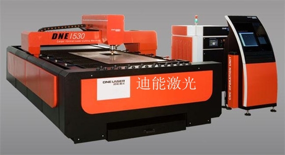

光纤激光切割机的日常使用规范和保养须知
随着我国激光行业的不断发展,越来越多的激光设备出现在人们的生活中和工作中,而光纤激光器的出现使得激光设备的应用方式变得更加多元化,激光切割机也因此获得了新的“生命”。
  光纤激光切割机是利用光纤激光发生器作为光源的激光切割机。光纤激光器是国际上新发展的一种新型光纤激光器输出高能量密度的激光束,并聚集在工件表面上,使工件上被超细焦点光斑照射的区域瞬间熔化和气化,通过数控机械系统移动光斑照射位置而实现自动切割,速度快,精度高。
  然而,光纤激光切割机也并不是万能的,我们在看到它优越的加工性能的同时,也要注意其自身目前所存在的局限性,例如加工的材料属性限制、严格的加工规范要求等。
  先来说说光纤激光切割机的加工范畴。光纤激光切割机属于金属激光切割机的加工范畴,所以只能切割金属,例如不锈钢、碳钢、合金钢、硅钢、弹簧钢、铝、铝合金、镀锌板、镀铝锌板、酸洗板、铜、银、金、钛等金属板材及管材切割。不能切割布料、皮、石头等非金属,原因很简单,光纤激光切割机的波长范围不在上述材料的吸收范围之内,或者吸收不合适,达不到理想的切割效果,目前来说,应用于非金属切割优势不是很明显,在未来可能会有往这方面发展的趋势。
  其次,光纤激光切割机不建议长期切割铝、铜等稀有金属材料,因为这些材料都属于高反光材料(说明:高反光跟板材的切割面光滑程度关系不大,主要是由于激光的波长不在这些材料的理想吸收范围之内,吸收效果不好,大部分能量被反射回去,容易损坏激光头前面的保护镜片),长期使用效果不好,还会增加耗材的使用量。最后,光纤激光切割机根据其功率大小不同,切割厚度也随之改变,功率越大,切割厚度越大;金属材料越薄,切割速度越快,光纤激光切割机针对薄板切割优势非常明显。
  再来说说光纤激光切割机的加工规范,由于光纤激光切割机目前在国内的价格还不是很“亲民”,所以在使用的过程当中需要经常对机械进行加工和保养,这样才能延长机械的使用寿命,最大程度的提高设备的工作效率。
  首先一定要经常检查钢带,钢带在激光切割机的运行当中起到了非常重要的传输作用,在设备运行时一定保证钢带的拉紧。不然一旦在运行中出了问题,就有很大可能性会伤到人,严重还能导致人员死亡。钢带看似只是个小东西,但是一旦出了问题还是会严重影响安全生产的。其次,由于激光切割机在切割的时候会直接将金属表面进行汽化,这样在切割机的表面和内部会经常产生很多的粉尘,我们应该经常使用真空吸尘器将这些粉尘吸出,这样才能保证机械内部的零部件之间一尘不染,更好的维持零部件之间正常的运转。另外,还需要不定时的对齿条、导轨条以及众多切割机的零部件进行润滑处理,这样可以稳定齿轮在运行当中咬合的精准度。使得机械的运转始终处于正常的运行轨道当中,切割出来的产品精度当然也就更高了。
  在做好设备日常维护的同时,购买设备及其零部件的时候也一定要进行严格的检查,这才能从根本上保证机械的正常生产。同时如果在机械的使用过程当中发现有任何的零部件的损坏,一定要及时进行更换,这样既是对机械本身的一种保护,也可以保证激光切割机始终维持一个理想的切割效果。
