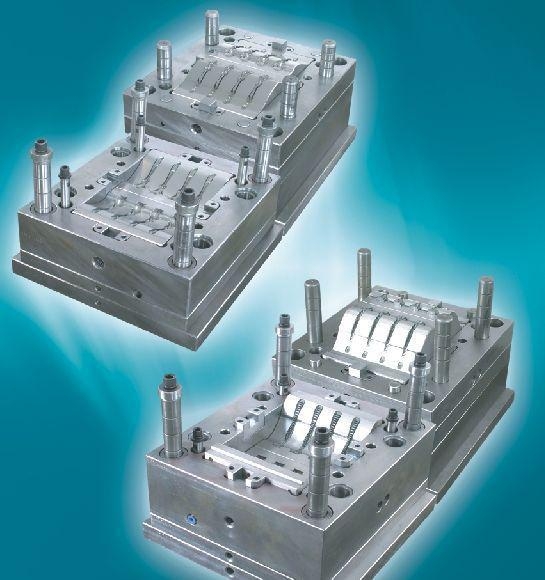

模具润滑耐磨处理技术:
随着工业的发展,模具的需求量越来越大,模具寿命也愈来愈引起人们的重视。在生产中,很多模具存在易损伤,需频繁刃磨、修理等现象,严重地影响生产进度和产品质量。
823模具专用抗磨剂是北京邮电大学化学防护研究所彭道儒教授发明的《djb—823固体薄膜保护剂》(国家军用标准gjb—1300—91)系列产品之一。该产品抗腐蚀,具有良好的润滑性能和耐磨性能,可使模具寿命提高3~10倍,而且成本低、操作简单、周期短、见效快。
