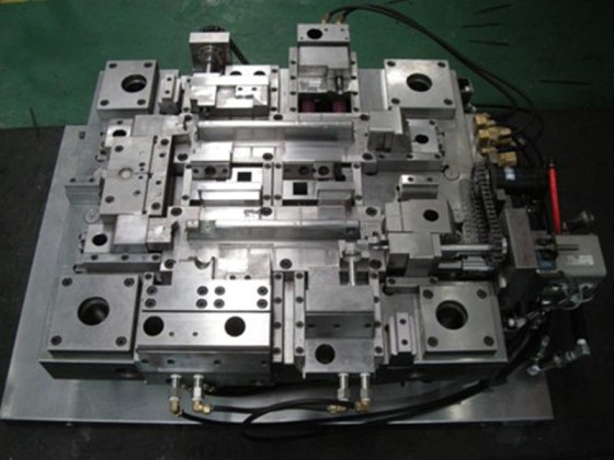

模具配件检修的重要步骤:
模具每个注塑成型位置所需的年度维修程序,取决于不同的模具循环周期。下面是一些模具配件检修技巧,可以让每个模具使用者用来保证热流道、加热器、导柱和顶针、成型镶件等模具组件的有效运行,以防意外情况的发生。
  1.查看散气孔处是否有预警性的生锈或潮湿现象。
  如果你在热流道排气孔附近发现有生锈或潮湿现象,那就意味着内部冷凝,或是水管有可能破裂。潮湿现象会引发对加热器致命的短路。如果机器不是全年不休地运行,需要在晚上或是周末关机的话,那么发生这种凝结现象的几率就会增加。
  2.记住提醒操作员不要把浇口处的热嘴头“清理”掉。
  要是操作员碰巧看到模具水口处有一小片不锈钢,有可能是个点水口组件。“清理”掉这个看似是阻碍的东西常常会毁掉热嘴头。为了不至于破坏热嘴,请在采取行动前,确认热流道系统的嘴头类型,并确保所有操作员都训练有素,能识别自己所接触的不同类型的嘴头。
  3.滑行止扣。
  对于全年不休运行的机器,这项工作应当每周进行一次。而年末是个很不错的时机,来给这些零件进行一次例行的润滑保养。
  4.交互校验加热器的电阻值。
  你应该在刚开始使用加热器的时候,就已经测量过它的电阻值,而年底正是对其再次测量并进行对比的时候。如果电阻值有±10%的浮动,就该考虑替换加热器,以保证它不会在生产过程的关键时刻出现故障。如果从来没有测量过最初的电阻值,那么现在就测量一次,并将所得的数值用作今后检查该加热器时的参考数据。
  5.查看导柱和导套间是否有磨损的迹象。
  找寻是否有刮损或擦损等痕迹,这种模具配件磨损是由于缺乏润滑造成的。如果痕迹只是刚出现,那么你还可以通过给导柱和导套加润滑剂来延长其寿命。假若磨损已很严重,那就应该更换新零件了。否则的话,型腔和型芯部分可能无法很好地切合,从而导致零部件腔壁薄厚不一。
  6.检查水流情况。
  在水路出口处连接一条软管,让水通过水管留到桶里。如果流出的水不清澈或是有颜色,就可能有生锈现象发生,而水流不通畅则意味着某处堵塞。如果发现这些问题,就将所有水管再次钻穿(或是采取你最常用的任何方法进行清理),以保证畅通。改进工厂的水处理系统,能够防止未来再出现由生锈和阻塞而引发的各种问题。
  7.清洗顶针。
  经过一年的时间,顶针会由于气体囤积和膜状杂质而变得很脏。推荐每隔6-12个月用模具清洗剂好好地清洗一番。清洗干净后,再在顶针上涂上一层润滑剂,以防止擦伤或断裂。
