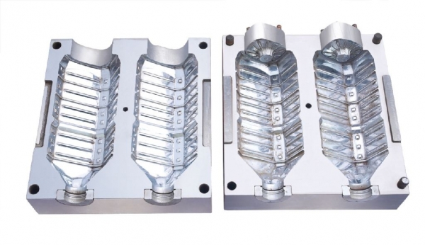

吹塑成型模具资料参考:
一、概述 吹塑成型又称为巾空成型,主要用于制造塑料瓶、管、杯、碗、包装用品、薄膜制品等。 吹塑成型就是把呈塑化状态的塑料型坯置于模县内,将压缩空气吹入型坯中将其吹胀,使共紧贴于模具型腔,冷却定型后得到与模具型腔完全一致的中空制品的成型方法。 根据获得塑化状态的塑料型坯的方法不同,可分为挤出吹塑成型、注射吹塑成型等。
挤出吹塑成型的型坯是由挤出机机头直接挤出的,而注射吹塑成型的型坯则是内注射机将物料注入泞射模的型腔中来d5得,除此之外.随后的其他工序则完全一样。 吹塑成型应用广泛,几乎所亩的热塑性塑料均可采用吹塑成型方法获得中申制品。挤山吹塑成型工艺是成型中空制品的主要方法,其优点是模具结构简单,易于制造,投资少,见效快,适合生产各种批量的塑料制品;缺点是制品壁厚不易均匀,需后加工,劳动强度大。
而注射吹塑成型的优点是塑件壁厚均匀,无飞边,不需后加工,制品螺纹口规整,底部没有拼音缝、强度好、生产效率高;缺点是所需没备及模具的成本高,投资大,特别适合于小型中空塑件的大批量生产。
二、吹塑成型工艺
(1)挤出吹塑成型工艺 挤出吹塑成型是成型巾空制品的主要方法
(2)注射吹塑成型工艺
三、吹塑成型模具设计要点
1.模口
2.瓶底板 瓶底板是塑件瓶底的成型件,有两半式局整体式之分。两半式主要用于挤比吹塑管状型坯的成型。闭模时,将其分别装在两部分模体L,出剪n把多余的管材切断c因此瓶底板的剪口形状既要能够切断余料,义不留下明抓的切痕.而且还要保证必要的强度;整体式则用于注射吹塑成型,它与模具本体分开,单独安装在机床取科装置上,兼起取料作用。
3.余料榴 余料槽用于容纳模u和模底切口处被切除的多余废料。型坯在刀口的切断作用下,会有多余的塑料,它们将容纳在余料槽内。余料槽通常没在切口的两侧,其大小应根据型坯夹紧后余料的宽度和厚度来确定,但必须以保证模具能密合为原则。
4.排气 合模后、型脾呈封闭状态,应设计排气7L(槽)将型腔内的原有空气排出,以防让塑件表面产生斑纹、麻抗或成型不完全等缺陷。排气位置常设计在分型面或圃瓶肩部等四角部位。
5.冷却 吹塑模具的温度 般控制在20一50℃。吹塑模的冷却效果直接影响到制品的表面质量,如果模温不均匀,吹出的成品表面的光泽使仑明显的差异。常用的冷却形式行循环水冷却及喷淋冷却等方式。
6.锁模力 锁模力应大干吹塑成型时的吹胀压力以保持磨且的闭合状态
