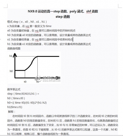

NX9.0运动仿真-STEP函数 图130581

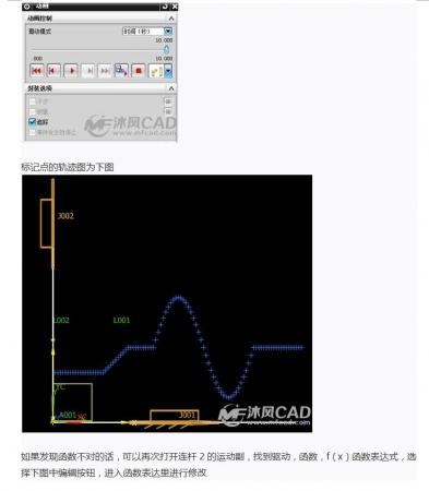

NX9.0运动仿真-STEP函数 图130582

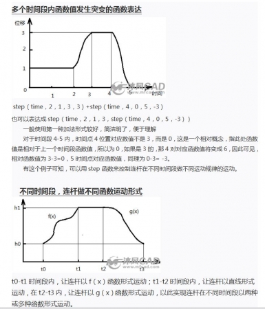

NX9.0运动仿真-STEP函数 图130583
