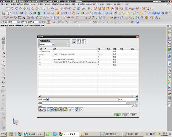

点击工具——表达式,输入以下参数
FrameNumber=0
t=0
xt=100*(1+FrameNumber/6)*t
yt=50*(1-t)*sin(180*(1+FrameNumber/6)*t-20*FrameNumber)
zt=0
length=1800-100*FrameNumber/6
UG7.5运动仿真----水的波纹 图56536

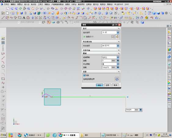

插入---曲线---直线,并且选上关联,长度为length,绘制一条直线特征。(绘制直线时不要进入草图,也不能用基本曲线命令)
UG7.5运动仿真----水的波纹 图56537

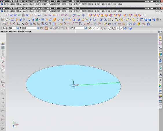

3.之后把曲线变成曲面:点击旋转——选择曲线——选择旋转轴(YC)——确定
UG7.5运动仿真----水的波纹 图56538
UG7.5运动仿真----水的波纹 图56540
