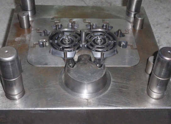

4、【压铸模具粘料】
压铸模具粘料了怎么办呢?
1、首先检查模温是否正常,适降低合金液浇注温度和模具温度;
2、检查脱模剂配比是否异常,尝试更换脱模剂,调试喷涂位置表面进行抛光,对已氮化过的模具,慎重抛光,防止破坏掉表面的氮化层,形成越抛越粘的情况;
3、改进浇注系统设计结构,避免合金液持续冲刷型腔壁或型芯;
4、修改模具冷却系统;
5、调整压铸工艺参数,适当降低压射速度,缩短二速行程。
