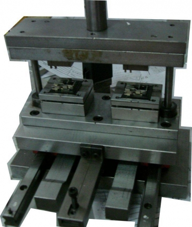

2.  模具结构
  在模具结构设计时,应考虑模具结构尽可能有利于金属流动,模具各部位受力均匀,充分考虑型腔断面形状,工作部分应光滑连接,尽可能避免尖角、窄缝造成的应力集中源,防止热处理和挤压过程开裂现象。
