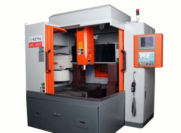

1. 雕刻加工是不是新的加工方法?
不是,常见的机械加工方法包括车、铣、刨、磨、钻等,雕刻加工是铣加工的一个分支,其加工原理和铣加工完全一致。
2. CNC雕刻和CNC铣的主要区别?
CNC雕刻加工和CNC铣加工都采用了铣削加工原理。主要区别在使用的刀具直径方面,其中CNC铣加工的常用的刀具直径范围是6-40毫米,而CNC雕刻加工的刀具直径为0.2-3毫米。

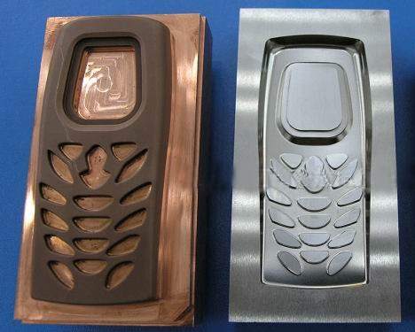

6. CNC雕刻加工可以用到直径很小的刀具,它能否替代电火花加工?
不能替代。虽然雕刻加工缩小了铣加工的刀具直径范围,以前只能用电火花加工的小模具现在可以用雕刻加工实现。但是,雕刻加工刀具的长度/直径比一般在5:1左右。当使用小直径刀具时,只能加工很浅的型腔,而电火花加工过程几乎没有切削力,只要能制造出电极,便能加工出型腔。
7. 影响雕刻加工的因素主要有哪些?
机械加工是一个比较复杂的过程,影响它的因素也比较多,主要来说有以下几点:机床特性、刀具、控制系统、材料特性、加工工艺、辅助夹具和周边环境。
8. CNC雕刻加工对控制系统的要求是什么?
CNC雕刻加工首先是铣加工,所以控制系统必须具备铣加工的控制能力。对于小刀具加工,同时必须提供前馈功能,路径提前降速,减少小刀具的断刀频率。与此同时,要在比较光滑的路径段提高走刀速度,从而提高雕刻加工效率。
