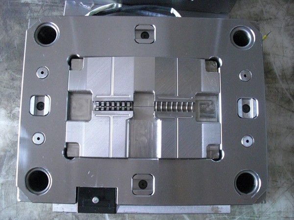

精密复杂模具变形状况的研究分析:
就精密复杂模具变形状况、变形原因作研究,来探讨减少和控制精密复杂模具变形的措施,可以提高模具产品的质量和使用寿命。
