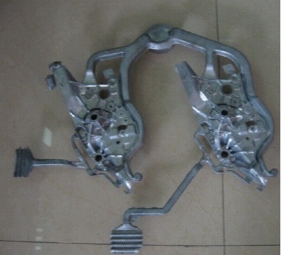

压铸缺陷的产生原因及解决方法:
1.流痕
  其他名称:条纹
  特征:铸件表面上呈现与金属液流动方向相一致的,用手感觉得出的局部下陷光滑纹路。此缺陷无发展倾向,用抛光法能去除。
  2.冷隔
  其他名称:冷接
  特征:温度较低的金属流互相对接但未熔合而出现的缝隙。呈现不规则的线形,有穿透的和不穿透的两种,在外力作用下有发展趋势。
  3.擦伤
  其他名称:拉伤、拉痕、粘模伤痕
  特征:顺着脱模方向,由于金属粘附,模具制造斜度太小而造成铸件表面的拉伤痕迹,严重时称为拉伤面。
  4.凹陷
  其他名称:缩凹、缩陷、憋气、塌边
  特征:铸件平滑表面上出现凹瘪的部分,其表面呈自然冷却状态。
  5.气泡
  其他名称:鼓泡
  特征:铸件表皮下,聚集气体鼓胀所形成的泡。
  6.气孔
  其他名称:空气孔
  特征:卷入压铸件内部的气体所形成的形状较为规则,表面较为光滑的空洞。
  7.缩孔
  其他名称:缩空、缩眼
  特征:压铸件在冷凝过程中,由于内部补偿不足所造成的形状不规则,表面较粗糙的孔洞。
  8.花纹
  特征:铸件表面上呈现的光滑条纹,肉眼可见,但用手感觉不出,颜色不同于基体金属的纹路,用0#砂布稍擦几下即可去除。
  9.裂纹
  特征:铸件上合金基体被破坏或断开形成细丝状的缝隙,有穿透的和不穿透的两种,有发展趋势。
  裂纹可以分为冷裂纹和热裂纹两种,他们的主要区别是冷裂纹铸件开裂处金属未被氧化,热裂纹铸件开裂处金属被氧化。
  10.欠铸
  其他名称:浇不足、轮廓不清、边角残缺
  特征:金属液未充满型腔,铸件上出现填充不完整的部位。
  11.印痕
  其他名称:推杆印痕、镶块或活动块拼接印痕。
  特征:铸件表面由于模具型腔磕碰及推杆、镶块、活动块等零件拼接所留下的凸出和凹下的痕迹。
