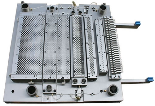

模具费用的计算方法:
  1.经验计算法
  模具价格=材料费+设计费+加工费与利润+增值税+试模费+包装运输费
  各项比例通常为:
  材料费:材料及标准件占模具总费用的15%-30%;
  加工费与利润:30%-50%;
  设计费:模具总费用的10%-15%;
  试模:大中型模具可控制在3%以内,小型精密模具控制在5%以内;
  包装运输费:可按实际计算或按3%计;
  增值税:17%
  2.材料系数法
  根据模具尺寸和材料价格可计算出模具材料费.
  模具价格=(6~10)*材料费
  锻模,塑料模=6*材料费
  压铸模=10*材料费
  模具报价估计
  1、首先要看客户的要求,因为要求决定材料的选择以及热处理工艺。
  2、选择好材料,出一个粗略的模具方案图,从中算出模具的重量(计算出模芯材料和模架材料的价格)和热处理需要的费用。(都是毛胚重量)
  3、加工费用,根据模芯的复杂程度,加工费用一般和模芯材料价格是1.5~3:1,模架的加工费用一般是1:1。
  4、风险费用是以上总价的10%。
  5、税
  6、设计费用是模具总价的10%。
  模具的报价策略和结算方式
