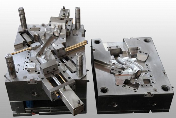

  3、注塑过程说明:模具是一种生产塑料制品的工具。它由几组零件部分构成,这个组合内有成型模腔。注塑时,模具装夹在注塑机上,熔融塑料被注入成型模腔内,并在腔内冷却定型,然后上下模分开,经由顶出系统将制品从模腔顶出离开模具,最后模具再闭合进行下一次注塑,整个注塑过程是循环进行的。
  4、模具的一般分类:可分为塑胶模具及非塑胶模具:  (1)非塑胶模具有:铸造模、锻造模、冲压模、压铸模等。  A.铸造模——水龙头、生铁平台  B.锻造模——汽车身  C.冲压模——计算机面板  D.压铸模——超合金,汽缸体  (2)塑胶模具根据生产工艺和生产产品的不同又分为:  A.注射成型模——电视机外壳、键盘按钮(应用最普遍)  B.吹气模——饮料瓶  C.压缩成型模——电木开关、科学瓷碗碟  D.转移成型模——集成电路制品  E.挤压成型模——胶水管、塑胶袋  F.热成型模——透明成型包装外壳  G.旋转成型模——软胶洋娃娃玩具
   ◆注射成型是塑料加工中最普遍采用的方法。该方法适用于全部热塑性塑料和部分热固性塑料,制得的塑料制品数量之大是其它成型方法望尘莫及的,作为注射成型加工的主要工具之一的注塑模具,在质量精度、制造周期以及注射成型过程中的生产效率等方面水平高低,直接影响产品的质量、产量、成本及产品的更新,同时也决定着企业在市场竞争中的反应能力和速度。    ◆注塑模具是由若干块钢板配合各种零件组成的,基本分为:  A成型装置(凹模,凸模)  B定位装置(导柱,导套)  C固定装置(工字板,码模坑)  D冷却系统(运水孔)  E恒温系统(加热管,发热线)  F流道系统(唧咀孔,流道槽,流道孔)  G顶出系统(顶针,顶棍)
  5、根据浇注系统型制的不同可将模具分为三类:(1)大水口模具:流道及浇口在分模线上,与产品在开模时一起脱模,设计最简单,容易加工,成本较低,所以较多人采用大水口系统作业。 (2)细水口模具:流道及浇口不在分模线上,一般直接在产品上,所以要设计多一组水口分模线,设计较为复杂,加工较困难,一般要视产品要求而选用细水口系统。(3)热流道模具:此类模具结构与细水口大体相同,其最大区别是流道处于一个或多个有恒温的热流道板及热唧嘴里,无冷料脱模,流道及浇口直接在产品上,所以流道不需要脱模,此系统又称为无水口系统,可节省原材料,适用于原材料较贵、制品要求较高的情况,设计及加工困难,模具成本较高。
