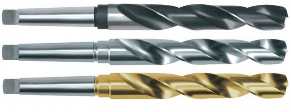

麻花钻结构特点:
麻花钻1
麻花钻是最常用的孔加工刀具,此类钻头的直线型主切削刃较长,两主切削刃由横刃连接,容屑槽为螺旋形(便于排屑),螺旋槽的一部分构成前刀面,前刀面及顶角(2θ)决定了前角的大小,因此钻尖前角不仅与螺旋角密切相关,而且受到刃倾角的影响。
横刃斜角φ是在端面投影中横刃与主切削刃之间的夹角,φ的大小及横刃的长短取决于靠钻芯处的后角和顶角的大小。当顶角一定时,后角越大,则φ越小,横刃越长(一般将φ控制在50°~55°范围内)。
