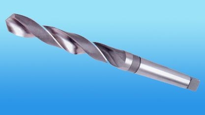

在加工机械零件上的一些较高精度的孔时,可以用麻花钻钻扩孔来替代扩铰孔,尤其在加工非标准精孔时,就显得操作更方便,能适应各种不同的金属材料的加工。
   麻花钻钻扩孔是经改磨过的钻头在已有孔的基础上,再经扩钻加工的一种精加工孔的操作,简称钻精孔。其精度达H7,表面粗糙度达Ra0.8。一般由于操作者在操作时不得法,钻出的孔精度
偏低。笔者经过多年的实践操作,认为从以下几方面加以控制。钻精孔的精度会得以保证。
1 正确刃磨切削角度及提高表面粗糙度
   钻头与铰刀比较,有相似的地方。如有两条主切削刃和副切削刃,副切削刃呈螺旋形,并有刃带和倒棱,可以增加切削的平稳性。只要将钻头的切削角度及表面粗糙度,参照铰刃的要  求
加以改进和提高。基本上就具备了类似铰刃的条件,所以能扩钻精度较高的孔。
  1) 磨出第二顶角(2Ø2)。
根据加工材料的不同一般Ø2≤75°。例:加工铸铁类时,2Ø2=75°,加工钢类时2Ø2=50°。新切削刃长度约为3~4mm,并将它和副切削刃的连接处,用油石研去0.2~0.5mm的小圆角,也可将外
缘尖角全部磨成圆弧刃。
特别注意:两条新切削刃要对称,这样就可以形成粗、精加工的联合切削刃,减少切削厚度和切削变形,提高修光能力,改善散热条件,有利于提高孔的表面粗糙度。
