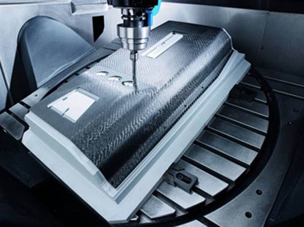

4、复合材料模具
在国外航空航天产品中,复合材料模具的应用已经相当普遍。国内航空系统单位对复合材料模具研究较早、产量较大,其他单位包括航天部门使用还比较少。
复 合材料模具多半采用碳纤维或(和)玻璃纤维复合材料制成,并可作进一步的修补,因而可将模具制造得十分精确。由于模具材料与制品大体上属于同类材料,因而 有效地解决了模具与复合材料制品的热膨胀系数匹配问题,极好地保证了产品尺寸和型面精度,是复合材料成型模具发展的主要趋势。
这种模具已大量应用于尺寸与形位精度高或者尺寸超大的复合材料制品。由于模具本身也是复合材料,使得其制造过程具有一定的复杂性和不可知性。
