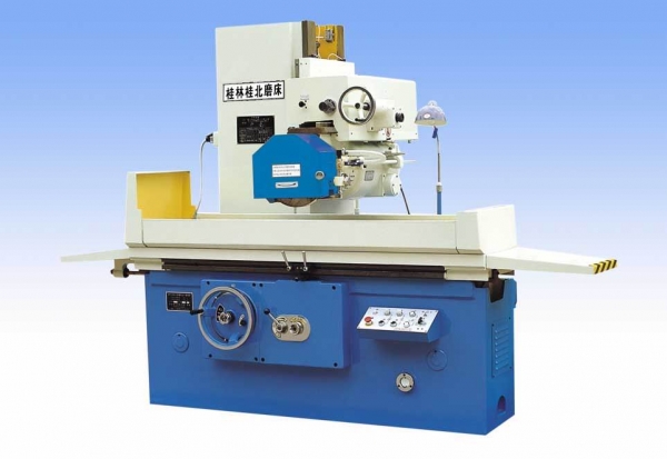

简析平面磨床工作时各种组成部分的注意事项:
定位:机床应在最大运动空间外再预留300mm以上,每个底脚螺丝吃紧,台面前后及左右水平在0.04/1000mm以内。(安装变频器的要求需更高);每三个月检察,调整工作台面水平,吃紧每个底脚螺丝。
砂轮:所选砂轮须能承受周转速2000m/min以上。禁止使用有破损之砂轮。新砂轮装上法兰必须做平衡。进行正式磨削前,砂轮需空转5分钟。最大进刀量行程800mm以下磨床为0.03mm,800mm以上磨床为0.05mm
主轴:安装砂轮前须确定主轴为顺时针方向旋转。开机时,须先开主轴后开冲水。
液压装置:平面磨床使用粘度为46号液压油。
基本结构:新机在使用三个月后需更换液压油,以后则每年更换一次,同时须清洁油箱。每天检查液压油油位,油位应保证在最低与最高线之间。液压马达启动前,须确定流量调速杆在关闭位置。须先开吸磁后开液压
润滑装置:润滑油使用粘度为32号的导轨润滑油。(推荐美威达1号或1405号)每天确认油箱(池)油量,保证在下线以上。每周检查导轨油路是否通畅,杜绝导轨失油。建议每三个月油箱清洗一次。润滑脂按规定定期加注。
左右机构:禁止在工作台运动时调整左右行程。当工作台钢索松动时,应立即做调整。(本条适用手动机型)
冲水及吸尘装置吸尘箱过滤网每两周须清洁一次。冷缺水箱每一个月须清洗一次。禁止使用空气qiang清洗平面磨床
