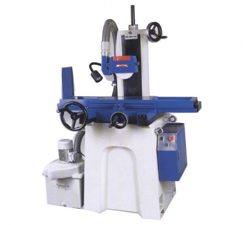

基于精密平面磨床的工作性质和加工精度要求,对电力拖动控制方案提出如下要求:
(1)精密平面磨床是一种精密加工机床,为了保证其加工精度要求,机床运行时要求平稳。工作台往复运动在换向时要求惯性要小,无冲击力,因此,工作台的往复运动采用液压传动。由电动
机拖动液压泵,供应压力油,通过液压传动装置实现工作台的纵向进给运动,并通过工作台上的撞块操纵床身上的液压换向阀(开关),改变压力油的流向,实现工作台的换向和自动往复运动。
(2)为了简化磨床的机械传动机构,采用多电动机单独拖动。精密平面磨床采用三台电动机拖动,砂轮的旋转运动由装入式电动机直接拖动。液压泵由液压泵电动机拖动,经液压传动装置完成
工作台的往复(纵向进给)运动,砂轮架的横向进给运动,砂轮架的快速横向移动以及工作台导轨的润滑等。拖动冷却泵的电动机为磨削加工提供冷却液。
(3)为了提高磨削质量,要求砂轮有较高转速,通常采用两极(理想空载转速为3000r/min频率为50Hz)的笼型异步电动机拖动。为了提高调整运转的砂轮主轴的风度,采用装入式电动机拖动,电
动机与砂轮主轴同轴,从而提高了磨床的加工精度。
(4)平面磨削加工中,由于磨削温度高,为减少工件的热变形,必须使工件得到充分的冷却,同时冷却液能冲走磨屑和砂粒,以保证磨削精度。
(5)精密平面磨床常用电磁吸盘,利用电磁吸力很方便地安装和加工小工件,且工件在加工过程中由于发热变形,电磁吸盘允许工件有自由伸缩余地,从而保证加工精度。
为了满足上述电力拖动控制方案的要求,对精密平面磨床的电力拖动控制系统提出以下几点要求:
(1)砂轮、液压泵、冷却泵三台电动机都只要求单方向旋转。
(2)冷却泵电动机应随砂轮电动机的开动而开动,若加工中不需要冷却液时,可单独断开冷却泵电动机。
(3)在正常加工中,若电磁吸盘吸力不足或消失时,砂轮电动机与液压泵电动机应立即停止工作,以防止工件被砂轮切身力打飞而发生人身和设备事故。不加工时,即电磁吸盘不工作的情况下,允许砂轮电动机与液压泵电动机开支,机床作调整运动。
(4)电磁吸盘励磁线圈具有吸牢工件的正向励磁、松开工件的断开励磁、以及为抵消剩磁便于取下工件的反励磁控制环节。
(5)具有完善的保护环节。各电路的短路保护,各电动机的长期过载保护,零压、欠压保护,电磁吸力不足的欠电流保护,以及线圈断开时产生高电压,而危及电路中其它电器设备的过压保护等等。
(6)机床照明电路与工件去磁的控制环节。
