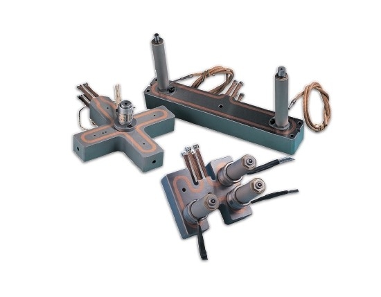

热流道(HRS)也称热水口,即把固化的水口变成熔融的水口,其组成比较简单,主要包括分流板、热咀、温控器等。其中,分流板按形状可分为工形、X形、Y型、T形、口形及其它特殊形状;热咀按形状可分为大水口、尖咀、针阀咀;温控器按温控方式可分为表芯式、插卡式以及电脑集中控制式。

另外,热流道供应商还需要根据客户的塑料制品以及所使用的模具情况来帮助客户设计、安装适合的热流道系统。先锐拥有来自韩国的资深热流道专家,他们能根据客户的产品情况,设计出合理的解决方案,以确保热流道系统在注塑加工中能发挥最大效率。例如,在提供上海通用汽车门板注塑用热流道的设计中,在充分考虑门板所用材料的基础上来选择热流道的相关部件。如果门板用PP材料,通常采用3点热流道即可,即用Y形分流板和3个热咀,这一方案在保证制品成型质量的前提下,大大降低了制造成本;如果门板使用防火ABS材料时,就必须使用5点热流道,即用特制的分流板和5个热咀,以确保制品的顺利成型。
