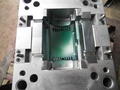

模具制造商在寻找纹理模具的电镀服务时最常提出的问题是,电镀会不会填平或改变模具表面?答案是否定的,这种担心可能源于多年前大家普遍遵循的电镀工艺过程。而今天,电镀层会模仿模具
表面的形状和纹理,所以表面纹理的峰和谷都不会受到影响。

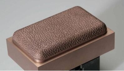

加工纹理
在模具上加工纹理过去被认为是一种“黑色艺术”,现在则被看作是需要非常专业技术的工艺,所以电镀企业应该先将所有需要加工纹理的新模具送到可靠的纹理加工企业,然后再进行电镀。
一些纹理加工企业使用一种酸蚀刻工艺,模具上无需加工纹理的区域被盖上保护层,把模具浸没在酸性溶液中,未覆盖保护层的金属被腐蚀。当薄膜图案被印在模具上时,纹理便生成了。
使用薄膜产生基本纹理后,用玻璃颗粒进行表面喷砂处理以实现D-1级的表面粗糙度。这些颗粒能够清洁模具表面,并按照SPE / SPI标准的客户所指定的适当光洁度。如果客户要求的亮度低,则用
D-2级粗糙度,采用Al2O3来代替玻璃珠。D-3级粗糙度更暗,很少使用。现在,模具可送到电镀企业进行电镀处理,在那里纹理会得到妥善维护。
我们曾遇到一家OEM厂商,其模具要求的亮度很暗,在D-2和D-3之间。最初该厂指定的模具镀层很薄,只有0.00005~0.0001in,因为他们担心电镀会把纹理填平。用这种模具制造的成品很难看,只得
把模具取出,让它们恢复到原来的粗糙度。把原镀层厚度加倍再镀到模具上,结果制造出的零件很完美。
