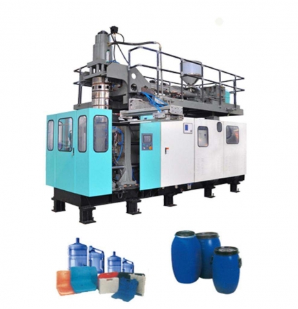

吹塑机生产过程中产生焦料是非常麻烦的是一件事情,这些焦料会不经意间出现在接头颈,出现在模头内部,以至于我们的产品也会偶发性的附着上黑斑、黑点、黑线,如何有效避开这些麻烦事?
一、焦烧
1、焦烧的现象
(1)温度反映超高,或是控制温度的仪表失灵,造成塑料超高温而焦烧。
(2)机头的出胶口烟雾大,有强烈的刺激气味,另外还有噼啪声。
(3)塑料表面出现颗粒状焦烧物。
(4)合胶缝处有连续气孔。
2、产生焦烧的原因
(1)温度控制超高造成塑料焦烧。
(2)螺杆长期使用而没有清洗,焦烧物积存,随塑料挤出。
(3)加温时间太长,塑料积存物长期加温,使塑料老化变质而焦烧。
(4)停车时间过长,没有清洗机头和螺杆,造成塑料分解焦烧。
(5)多次换模或换色,造成塑料分解焦烧。
(6)机头压盖没有压紧,塑料在里面老化分解。
(7)控制温度的仪表失灵,造成超高温后焦烧。
3、排除焦烧的方法
(1)经常的检查加温系统是否正常。
(2)定期地清洗螺杆或机头,要彻底清洗干净。
(3)按工艺规定要求加温,加温时间不宜过长,如果加温系统有问题要及时找有关人员解决。
(4)换模或换色要及时、干净,防止杂色或存胶焦烧。
(5)调整好模具后要把模套压盖压紧,防止进胶。
(6)发现焦烧应立即清理机头和螺杆。
