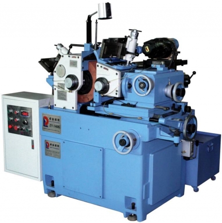

无心磨床安全操作规范:
安全操作无心磨床规程有哪些?
1、操作无心磨床用手送磨削工件时,手离砂轮应在50毫米以上,不要握得太紧。
2、用推料棒送料时,要拿牢推料棒,禁止用金属棒。
3、无心磨床调正磨削量时,试磨工件不能少于3个。
4、修正砂轮时,无心磨床要慢慢进刀,并给充分的冷却液,以防损坏金刚钻。
5、工件在砂轮中间歪斜时,无心磨床要紧急停车。
6、磨棒料时,要求托料架与砂轮、导轮之间的中心成一直线。严禁磨弯料。
7、工件没从砂轮磨出时,不准取出。手接工件时,要迅速把工件握住,停止其转动。
8、无心磨床料架上的工件要放好,以防滚落伤人。
9、安装无心磨床螺旋轮时,要戴手套;拿螺旋轮的端面内孔,不准拿螺轮的外面。
10、无心磨刀板的刃部要磨钝,以防割破手。
11、不得将无心磨床超过规格的大料加入。发现大料时要立即取出,防止发生事故。
12、更换无心磨床砂轮应遵守磨工一般安全规程。
