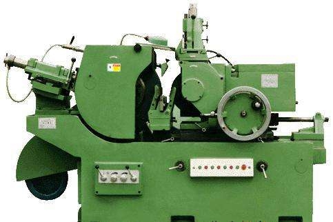

关于无心磨床的工作原理介绍:
无心研削法它是由磨削砂轮,调整轮和工件支架三个机构构成,其中磨削砂轮实际担任磨削的工作,调整轮控制工件的旋转,并使工件发生进刀速度,至于工件支架乃在磨削时支撑工件,这
三种机件可有数种配合的方法,但停止研磨除外,原理上都相同。
无心磨床于250毫米的砂轮则装在主轴中部,砂轮最大宽度可达900毫米。砂轮高速旋转进行磨削,导轮以较慢速度同向旋转,带动工件旋转作圆周进给。无心磨床贯穿磨削时,通过调整导轮轴
线的微小倾斜角来实现轴向进给,无心磨床适于磨削细长圆柱形工件、无中心孔的短轴和套类工件等。
在切入无心磨床磨削时,通过导轮架或砂轮架的移动来实现径向进给,无心磨床适于磨削带轴肩或凸台的工件,以及圆锥体、球体或其他素线是曲线的工件。无心磨床的生产率较高,加上各种
上下料装置后易于实现自动化,大多用于大量生产,可由不很熟练的工人操作。无心磨床磨削精度一般为:圆度2微米,尺寸精度4微米,高精度无心磨床可分别达到0.5微米和2微米。此外还有无心内圆磨床和无心螺纹磨床等。
无心磨床能自动修整和自动补偿。无心磨床导轮进给导轨为双V型滚针导轮,采用伺服电机进给,能与砂轮修整相互补偿。无心磨床机床配有自动上下料机构,能进行自动循环磨削。
