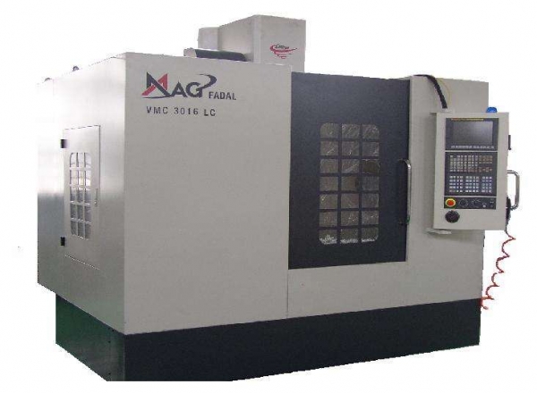

法道(Fadal)立式加工中心的全面保养和精度调整:
  加工中心与传统机床相比,虽然在结构上和控制上有根本的区别,但维护与保养与传统机床仍有相似之处。大部分用户由于种种原因,机床往往缺少正常的维护,带病工作造成较大的经济
损失。根据我们公司维修人员在现场工作的服务经验得出,机床有60%以上的问题是由于缺少较好的维护,从而造成故障的发生。我们针对此类问题,特推出Fadal机床的保养服务,对机床做到
精心维护,故障隐患被提前诊断排除,可使机床一直保持良好的工作状态。
  我们从机械部分、油路部分、电气部分三方面对机床进行维护。
  1.机械部分维护
  (1)有很多用户在机床安装以后,由于地基、操作失误等原因造成机床精度的丢失。我们首先要做的就是严格按照Fadal维修手册,遵照Fadal操作规程对机床的水平进行检查调整。因为水平是机床精度的根本,也是调整机床其他各项指标的基础。
  (2)调整机床各轴塞铁的间隙,以保证其为Fadal需要的间隙。注意不要匆忙进行塞铁的调整,除非水平调好。工作台及鞍座方向的间隙为0.012mm,立柱方向为0.008~0.01mm,床鞍及立柱
条形塞铁为0.015 mm,重复检查直到各间隙值稳定。目的是防止塞铁不均匀地摩擦,减少机床热变形,保证机床的定位精度。
