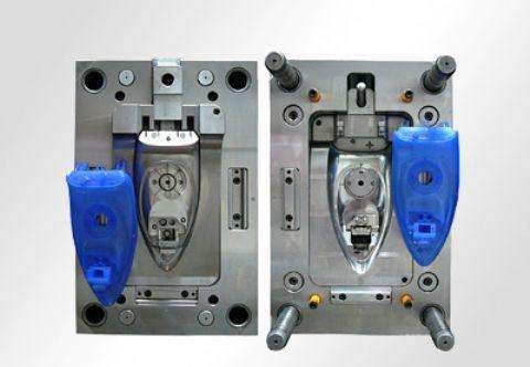

当代模具加工制造行业发展迅速,同样发展迅速的还有模具行业的市场竞争。在加工周期要求缩短、成本要求降低的情况下,精度要求不降反升,因此除了在资金允许的情况下,尽量提升加工
设备的生产能力,高效的质量控制手段就越来越成为模具制造企业能否在竞争中胜出的关键。
  随着模具制造业的发展,模具测量技术的发展也相形相随。不同的测量技术和不同的测量设备根据模具制造的不同特点应运而生。从模具设计初期所涉及到的数字化测绘,到模具加工工序
测量、修模测量,到模具验收测量和后期的模具修复测量;从电子类小尺寸模具到汽车类中大型模具和航空航天行业的大型模具测量,高精密测量设备无处不在。迄今为止,模具质量检测用到
的测量设备不仅包括了经典的固定式高精密三坐标测量机,同时因为模具制造的特点,各种适合现场在线应用的测量设备,如便携式关节臂测量机、高效白光测量机、大尺寸激光跟踪仪等测量
设备也纷纷粉墨登场,并通过接触和非接触式测量、影像与激光扫描以及照相测量等探测技术满足模具产品的检测需求。
  一个典型的模具企业,除了模具的生产与制造之外,还会涉及到一些检具、夹具以及普通机加件的制造。在这种情况下,精度高、功能强、通用性好的固定式测量机就成为大多数模具企业
质量检测环节首选的经典测量设备。
  模具的测量要求通常包括控制型面的指定点位测量、装配和定位孔的直径和位置测量等,往往也会要求测量型、面型线的轮廓度。此时,固定式测量机的高精度、自动化和点对点的接触式
测量能力显得极为适用。若要求将模具工件直接与其CAD模型上的曲面进行点云匹配比对或进行模具件的测绘,固定式测量机还可以借助接触式连续扫描测头或非接触式激光扫描测头,实现高
效率、高密度的点云扫描测量。这里需要注意的是,因为测量结构和测量原理的不同,接触式测量的精度通常要优于非接触式测量的精度。
  快速响应以及快速的实现调整,是模具企业近年来一个越发迫切的发展需求。通过快速的模具制造和交付,能够缩短产品上市周期,为企业赢得宝贵的竞争先机,同时大型模具需求不断扩大,随之而来的在线测量以及模具、夹具和检具的现场调整需求,使得便携式测量系统应运而生。
  关节臂坐标测量机因为其便携性和柔性的特点,逐渐成长为模具加工行业重点应用的测量设备之一。该设备可以用于车间内的在线测量,不受环境的影响,安装起来方便快捷,甚至可以直
接安装到大型机床内部对未下线的模具进行在机测量;同时测量臂用碳素材料制成,非常轻巧。工作时,由操作员手持测量臂对工件进行测量或测绘,测量方向完全可以像人的手臂一样随时任意调整,很大程度上避免了测量死角的存在。因此,便携式关节臂测量机是测绘或测量模具效率最高的测量设备之一,尤其适合非批量单件测量或测绘任务。
  随着测量技术的不断创新与发展,先进的测量技术不仅体现在测量室和制造现场,同时还被创新性的应用在机床与加工设备上。这就是我们所谈到的在机测量系统。在机测量技术作为一个
有效的过程控制手段,为机床加工操作人员提供了实时的加工质量反馈,避免不必要的加工错误的同时,又显着提升模具尤其是大型模具的制造效率。在机测量系统包括工件在机测量系统和刀具在机测量系统。
