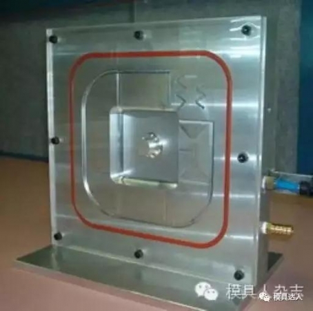

模具你不设排气槽,模具会不会憋爆呢? 图115542
根据多年注塑模设计和产品试模的经验,本文简单介绍几种排气槽的设计。对于复杂几何形状的产品模具,排气槽的开设最好在几次试模后再去断定。而模具结构设计中的整体结构形式,其最大缺点就是排气不良。对整体模腔模芯,有以下几种排气方法:。
