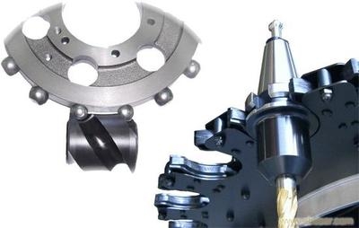

  加工中心自动换刀装置的组成
  加工中心的自动换刀装置是由刀库、机械手臂和驱动机构等部件组成,刀库是存放着加工时所需要的刀具。刀库的类型有很多,主要是根据形状来分类有斗笠式刀库、圆盘式刀库和链条式刀库等多种类型的刀库,这些刀库的容
量几把到几百把刀具。在市场上常见加工中心使用的刀库有斗笠式刀库和圆盘式刀库这两种,而链条式刀库由于价格昂贵所以没有什么厂家使用。下面小编就来介绍一下其换刀方式。
  斗笠式刀库的换刀方式
  斗笠式刀库的换刀方式比较简单,这类刀库没有机械手臂,所以不需要使用机械手臂来完成换刀。其刀库的换刀方式是这样的:刀库向主轴移动来实现换刀。此类具有性价比高、维护方便、结构简单等优点,而缺点就是换刀速
度慢。
  圆盘式刀库的换刀方式
  圆盘式刀库的换刀方式比较复杂,主要是由机械手臂来完成换刀动作,由机械手从刀库取出刀具180°旋转装入主轴中完成换刀。此类刀库具有换刀速度快的优点,其缺点就是结构复杂,维修不便,而且故障率高。
  尽管这些刀库的换刀方式、选刀方式、刀具结构等各不相同,但都是由数控系统来控制的,由电机、气压或者液压和机械手来实现刀具的选择与交换。
