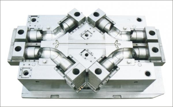

模具注塑成型温度介绍:
模具温度是注塑成型中最要的变量。对于每一种塑料和塑胶件,存在一个模具表面温度的极限,超过这个极限就可能出现一种或更多不良影响。
无论注塑何种塑料,必须保证形成模具表面基本的湿润。一个热的模具表面使塑料表面长时间保持液态,足以在型腔内形成压力。如果型腔填满而且在冻结的表皮硬化之前,型腔压力可将柔软的塑料压在金属上,那么型腔表面的复制就高。
另一方面,如果在低压下进入型腔的塑料暂停了,不论时间多短,那么它与金属的轻微接触都会造成污点,有时被称为浇口污斑。
模具温度更高意味着流动阻力更小。在许多注塑机上,这自然就意味着更快流过浇口和型腔,因为所用的注塑流动控制阀并不纠正这个改变,填充更快会在浇道和型腔内引起更高的有效压力。可能造成溢料毛边。由于更热的模型并不
冻结那些在高压形成之前进入溢料边区域的塑料,熔料可在顶出杆周围溢料毛边并溢出到分割线间隙内。这表明需要有良好的注射速率控制,而一些现代化的流动控制编程器也确实可以做到这点。
通常,模具温度的升高会减少塑料在型腔内有冷凝层,使熔融材料在型腔内更易于流动,从而获得更大的零件重量和更好的表面质量。同时,模具温度的提高还会使零件张力强度增加。
