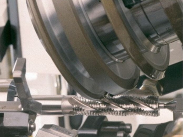

磨削加工过程中进行在线测量技术:
你曾为一种新的用途,确定最好的磨床和磨具而伤过脑筋,因为你要和磨床和磨具的供应厂家讨论决定最佳的磨削和进给速度,你要很好地培训操作人员。然而,在开始工作数天或数周后你的质量控制管理人员告诉你,这台新机床不能加工出合格的零件,届时你必须验明和确定问题所在,并找出各种影响磨削过程的变量,这不是件容易的事。
    为避免这种情况,越来越多的制造厂转向在磨削加工过程中进行测量,这一测量战略被称为“在线测量”,因为它是在零件被加工时监控零件的尺寸。虽然在50年代初已有这种闭环过程控制方法,然而仅在近年来,由于在线测量系统功能的强化、耐用和简便才成为车间实际的选择。
    在线测量使用户能:控制磨削工艺;砂轮修整后,机床能快速回“零”;根据零件尺寸,马上调整周期;获得实时反馈以加快故障问题的处理和工艺分析。
    因为零件被测量,并在实时的基础上进行补偿,磨削加工的在线测量不需要统计跟踪。机床的实际控制依赖于每个零件加工时的各种条件。
    在应用中,测量头必须皮实,能承受长时间暴露在带磨料和磨屑的冷却液之中。皮实必然要求简单。一般说,简单的测量仪器有较好的热稳定性,同时测量仪的零件数越少就越好维修,维修也越快。
    “越简单越好”的原则也适用于测量仪的接口,它应该是有高度可视性和有图标,以便快速安装和减少操作者产生错误的机会。
    另外,要磨的零件表面往往是断续的,测量系统必须能精确的测量其真实尺寸,甚至包括在测量区内的断续部份的尺寸。零件的误差要求达到3μm并非罕见,用在线测量所得到的结果证明了它的用处。注意,一种双指/双传感器的磨床测量仪在全过程中能达到最高的测量精度,而且因为它能使你分别看每个传感器,所以也可用作工艺分析。
    当操作人员看到测量仪波动时,他也许错误的认为量仪有问题,事实上这波动可能正是工艺存在某些问题的第一迹象。例如,如果材料切削率慢慢下降,这表明砂轮需要修正,测量中的波动也可能表明是零件变形的问题,这就需要再增加一个中心支架,减少砂轮压力或以不同的方向修正砂轮。
