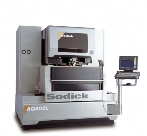

实例计算线割电极丝对加工成本的影响:
实例计算线割电极丝对加工成本的影响:
测试机型:SODICK AQ325L(2000年出厂)
测试工件:材料SKH-9钢,厚度60mm,切割长度29.99mm
测试结果对比:
项目 黄铜丝 镀锌电极丝 说明
电极丝厂牌 某国产硬丝 ZINCO
电极丝直径(mm) 0.20 0.20
切割次数 3 3 切1修2
尺寸精度 尺寸误差:6微米 尺寸误差:1微米 加工精度明显提高
直线度误差:2微米 直线度误差:4微米
尖角部位形状误差 明显可见形状误差 有明显改善 用镀锌丝切割时不用补偿,角部误差明显减小
表面质量(直观) 有积铜 有明显提高
切割厚度(mm) 60 60
切割长度(mm) 29.99 29.99
切割面积(mm²) 1799.4 1799.4
加工时间(分钟) 39.5 27.3 快了31%
加工速度(mm²/分钟) 45.6 65.9 切1修2的平均加工速度
经济效益计算:
黄铜电极丝 镀锌电极丝
走丝速度(米/分钟) 13
耗丝长度(米/小时) 13x60=780
重量长度换算系数(克/米) 0.27(对于直径为0.20mm的电极丝)
每小时耗丝量(公斤) 780x0.27/1000=0.211
每月实际放电时间(小时) 30天x16小时/天=480小时
每月耗丝量(公斤) 0.211x480=101.28
单价(元/公斤) 30.00 98.00
每月电极丝费用(元) 101.28x30=3038.40 101.28x98=9925.44
采用镀锌丝后每月增加费用(元) 9925.44-3038.40=6887.04元
“切1修2”的速度(mm²/分钟)45.6 65.9
每月可加工面积(mm²) 45.6x480x60=1313280 65.9x480x60=1897920
“切1修2”加工费率 ¥0.045/ mm²
每月每台机加工费收入 1313280x0.045=59,097.60 1897920x0.045=85406.40
扣除电极丝增加的费用后,每月每台机增加的收入(元) 85406.40-59097.60-6887.04=19421.76元 增幅33%
   说明
   1、以上计算假设了放电时间占加工时间的2/3,且加工的零件大致相同,以“切一修二”为主。
   2、用户可以根据各自情况进行测算,虽然结果各不相同,但是根据我们与广东地区几十家用户的交流得知,对于加工量充足的用户,收入肯定有增加的。
