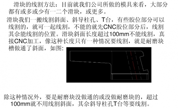

[分享资料] 行位的线割方法-工厂实例
1#
发表于 2016-12-11 08:56:26 | 只看该作者 |只看大图 |倒序浏览 |阅读模式
行位的线割方法-工厂实例
