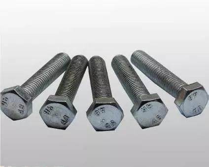

金属加工行业从业者工作中经常接触各种类型的螺栓,平头的、圆头的、内六方的、外六方的等等,每次应用螺栓的时候在螺栓头的顶部,会有3.6、4.8、5.6等等的数字,曾经一度很困惑,所以小编就从网上搜集了关于这方面的解释,相信大家也有这样的困惑,一起来学习吧!
钢结构连接用螺栓性能等级分3.6、4.6、4.8、5.6、6.8、8.8、9.8、10.9、12.9等10余个等级,其中8.8级及以上螺栓材质为低碳合金钢或中碳钢并经热处理(淬火、回火),通称为高强度螺栓,其余通称为普通螺栓。螺栓性能等级标号有两部分数字组成,分别表示螺栓材料的公称抗拉强度值和屈强比值。48即为4.8。
例如:
性能等级4.8级的螺栓,其含义是:
1、螺栓材质公称抗拉强度达400MPa级;
2、螺栓材质的屈强比值为0.8;
3、螺栓材质的公称屈服强度达400×0.8=320MPa
