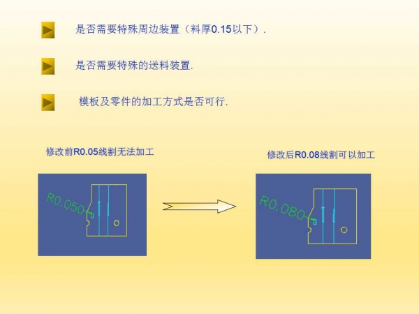

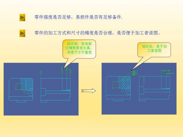

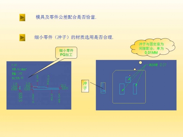

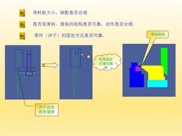

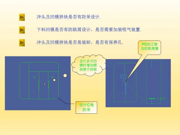

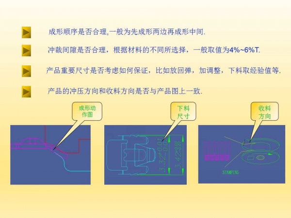

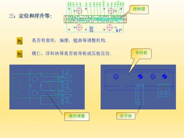

[分享资料] 冲压模具設計审查点检表
发表于 2017-6-14 10:05:09 | 显示全部楼层 |阅读模式

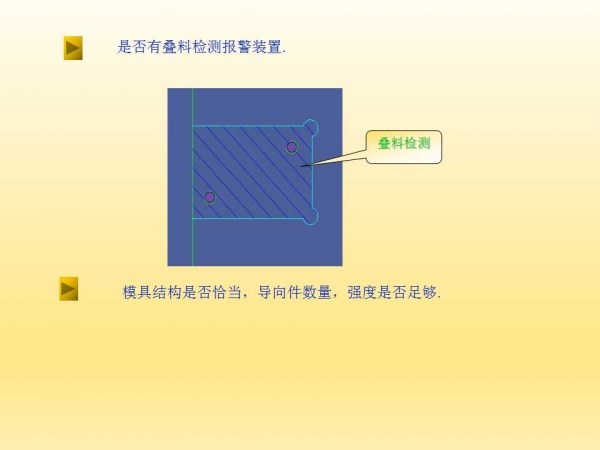

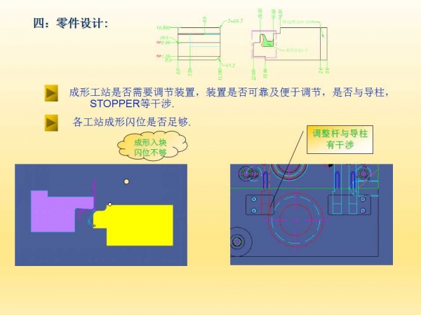

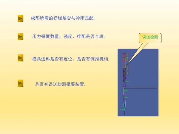

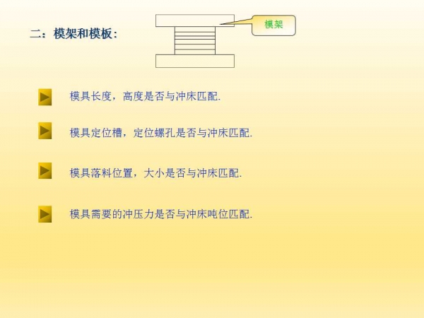

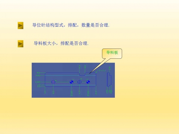

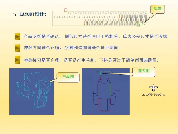

冲压模具設計审查点检表
