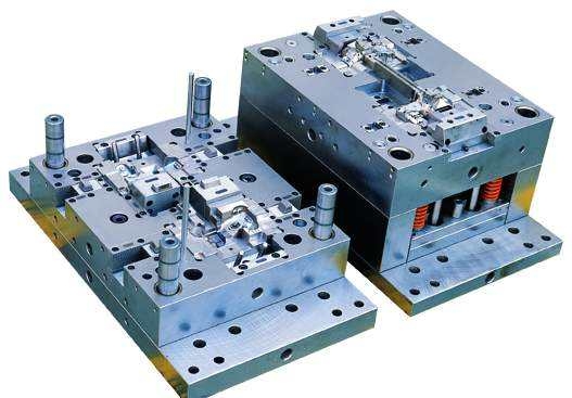

模具的好坏,直接关系了产品的质量,生产效率及成本,这一点我想大家不会有异议。而模具的好坏需要通过试模来发现问题,解决问题,因此试模工序对于注塑企业来讲非常重要。

(一)模具空运行测试——验证模具的动作
A.模具低压下的开合模状况检查
1.模具分快、中、慢各3次开合,在开合过程中有无异常声响,有无阻滞现象;
2.模具开合动作顺畅,有无干涉发生。
B、模具顶出系统的检查(低压下)
1.顶出动作分快、中、慢各顶出3次,检查有无异常现象;
2.平面处的顶针(司筒)顶出后,是否会发生松脱或卡死;
3.斜面顶针或司筒装置,是否加定位销(防止松动或转动);
4.顶出系统(顶针或顶块)顶出时是否有异常响声以及振颤
C.模具复位的检查
1.模具分快、中、慢速度各复位3次,观看是否能回到位(复位);
2.复位后,斜顶针端面不高于模芯0.1mm或与模芯平齐;
3.复位用限位咭掣接触是否良好;
4.顶针顶出时是否与行位的动作发生干涉(滑块是否回到位);
5.模具是否装有顶针复位装置(机械式)。
D.行位(滑块)动作的检查
1.模具按快、中、慢各3次开合模,观察行位动作是否顺畅;
2.行位回位是否正常,与顶针是否发生干涉;
3.行位定位是否牢靠;
4.液压抽芯装置动作顺序先后情况;
5.行位在空运行中有无拉伤、“卡死”现象。
(二)型腔进胶平衡性的测试
1.连续依次打5模,称量其重量;
2.记录各模中每个产品的单件重量;
3.减少注塑量,依次充满20%、50%、90%的样品各3模;
4.称量并记录上述每个产品的重量;
5.如果产品最大的重量与最小的重量差异小于2%的重量则可接受——若重量波动误差在2%以内,则表明型腔进胶平衡,否则进胶就不平衡;
6.如果是单型腔模,也要做进胶平衡性测试(观察实际走胶情况)
