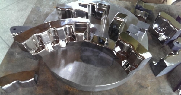

一.扩散法金属碳化物覆层技术介绍
1.技术简介
扩散法金属碳化物覆层技术,是将工件置于特种介质中,经扩散作用于工件表面形成一层数微米至数十微米的金属碳化物层。
该碳化物层具有极高的硬度,HV可达1600-3000(由碳化物种类决定),此外,该碳化物履层与基体冶金结合,不影响工件表面光洁度,具有极高的耐磨、抗咬合(粘结)、耐蚀等性能,可大
幅度提高工模具及机械零件的使用寿命。

二.不锈钢焊管模具表面超硬化处理技术
不锈钢焊管是在焊管成型机上,由不锈钢板经若干道模具碾压成型并经焊接而成。
由于不锈钢的强度较高,且其结构为面心立方晶格,易形成加工硬化,使焊管成型时,一方面模具要承受较大的摩擦力,使模具容易磨损;另一方面,不锈钢板料易与模具表面形成粘结(咬合
),使焊管及模具表面形成拉伤。因此,好的不锈钢成型模具必须具备极高的耐磨和抗粘结(咬合)性能。我们对进口焊管模具的分析表明,该类模具的表面处理都是采用超硬金属碳化物或氮
化物覆层处理。
不锈钢焊管成型模具材料一般是由高碳高铬的Cr12MoV(或SRD11,D2,DC53)制成。目前,国内普遍采用如下工艺流程制作模具:
下料→粗加工→热处理(高温淬火加高温回火)→精加工→氮化→成品(注:为节省成本,一般生产厂家现在都省去了锻造与球化退火两道耗时费财工序)。
由于Cr12MoV类材料属于高碳高铬合金钢,其原始组织存在很大的成份偏析(这种偏析即使一般的锻造也无法消除)。这样,经过热处理(高淬高回)的模具内部组织极不均匀,宏观表现为硬
度极不均匀(HRC四十几至六十左右),再经氮化处理,模具表面不均匀性无法消除,基体硬度甚至进一步降低,实际使用时,表现为模具及焊管表面均易拉伤,模具寿命低。
由湖某公司潜心研究的模具表面超硬化处理技术,已成功应用于不锈钢焊管成型模具上。经该技术处理的模具,在其表面形成硬度高达HV3000左右的金属碳化物层。该碳化物层致密,与基体结
合紧密,不影响工件的表面光洁度,具有极高的耐磨、抗咬合性能,可从根本上解决焊管的拉毛问题,减少制管后续抛光工序的工作量并提高产品质量,大幅度提高模具使用寿命,减少售后服
务工作量。实践表明,该技术具有极高的使用价值。
