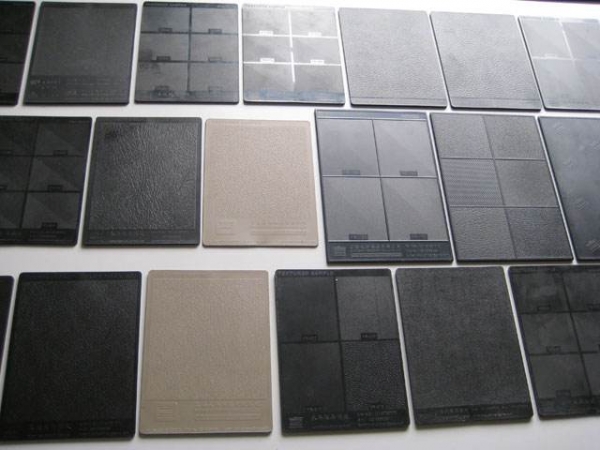

1、咬花后常见问题
模具经过咬花以后由于型腔表面变的粗糙,最容易出现的问题有拉模、粘前模。在某些地方,由于拔模角原本较小,经过咬花后拔模斜度会变的更小,甚至出现负向的拔模角而造成拉模,在顶出的时候,由于脱模不顺,常常出现顶白现象,给零件的外观造成很大的影响。
2、解决方案
解决模具拉模问题,可通过打磨咬花面,减少咬花深度,消除咬花造成的锐角以使脱模顺利。在实际生产当中,由于很难通过调机来解决脱模问题,通常都是在咬花面上打上脱模剂来生产。模具方面,可通过加大拉模面处的拔模斜度,增加顶针的方法来改善。
